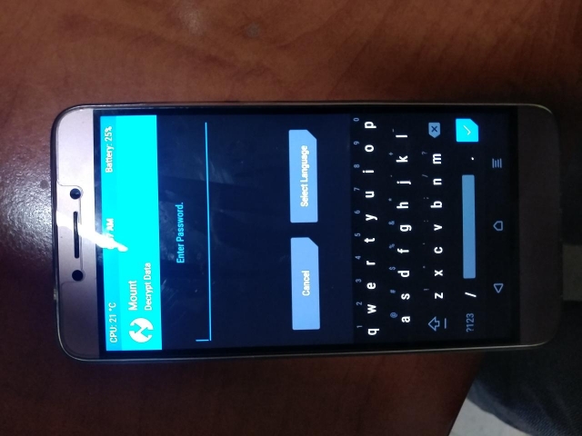

  11. #208
    Sep 2017
    84
    9
    Ringraziato 11 volte in 9 Posts
    Questo è il quello che succede mi chiede un pin ma che comunque posso bypassare pigiando ccancel
    Altro problema quando apro fotocamera si presenta una macchia nera in mezzo alla obbiettivo ,sembra sporco sul vetro ma in realtà non lo è. 🤔🤔🤔🤔
    Il cellulare di mio cognato è un po' sfigato...
    Inviato dal mio LEX820 usando Androidiani App
  12. #209
    Mar 2015
    208
    164
    Ringraziato 42 volte in 36 Posts
    Quote Originariamente inviato da vdm71 Visualizza il messaggio
    Prova così.. non ti costa nulla...
    Facci sapere
    https://youtu.be/98JOuJDYsqo
  13. #210
    Androidiano VIP L'avatar di luca_vivi
    Arosio (Como)
    3,672
    322
    Ringraziato 462 volte in 355 Posts
    Altro problema quando apro fotocamera si presenta una macchia nera in mezzo alla obbiettivo ,sembra sporco sul vetro ma in realtà non lo è. ��������
    è lo stesso problema che avevo io basta fare un format completo anche di system e data
