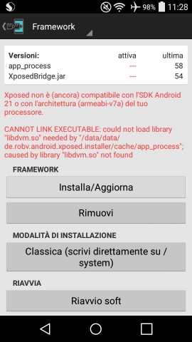

    Questo è quello che mi dice l'applicazione xposed.. Ma non capisco il motivo dato che il mio processore è uguale a quando avevo kitkat 4.4.2 come sistema operativo.. Qualcuno ha qualche informazione in merito?

    Non centra il processore ma è proprio lollipop che necessita di un'installazione da recovery...
    Dai un'occhiata qui intanto
    https://www.androidiani.com/forum/sh....php?p=6615778

    Ciao ragazzi, confermo che xposed funziona sulla 5.02 stock (usando il framework 71).
    I moduli che ho testato (e che uso) sono: G3 TweaksBox, GravityBox e Xuimod.

    Hai fatto il flash via recovery o hai installato dall'applicazione?

    Ho seguito le istruzioni su xda, devi installare lo zip del framework da recovery (io uso la twrp) e poi installi l'apk di xposed
