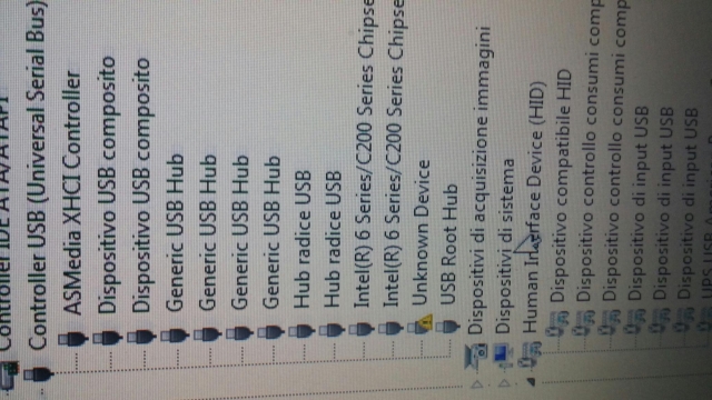

Salve a tutti ho bisogno di aiuto, stavo provando ad installare la recovery utilizzando autorec , quando è arrivato il momento premere il riavvio in recovery il telefono non si è più riavviato in tutti i modi, per farvi capire meglio lo schermo non si accende ne se lo metto carica ne se lo attacco al pc. ho provato ad avviarlo in fastboot mode e in download ma niente da fare.
Il pc lo riconosce come una memoria espandibile con dentro alcuni dati che non riguardano i soliti : Android system ecc

La guida dice , tenete premuto tasto up e inserire usb , i driver li ho installati .provero con tasto giù e vi dico .
Quindi nessun segnale di vita D: ti quoto il consiglio dell'utente Sanderman nel topic sotto questo (sempre brick se ho capito bene)
LG flash tool mi dice che la batteria è troppo scarica😞 adesso è in carica e stasera riprovo
Ottimo adesso il computer lo vede come unknown device
Non so più che fare
Reinstalla i driver dal sito lg
No hai ragione. Devi tenere premuro giu a cell spento e quando il programma lg flash tool te lo chiede inserire l'usb nel pc!
Già fatto, se collego il g3 funziona..

Fatto tutto ma prima di premere start compare l'avviso usb port/serial not detected
Scusa mi spieghi come procedi passo passo
Ok 👌 stasera provo tasto giù , stay tuned !!
Esattamente come scritto nella guida, ho già fatto altre volte il ripristino , il problema è che non viene riconosciuto il telefono

Il telefono resta sempre spento, intenso nessuna animazione ne tanto meno la retro illuminazione dello schermo. Adesso ho provato a rimuovere e reinserire la batteria e viene riconosciuta una memoria di massa sul pc, lg smart tool procede , inizia l'upgrade ma poi mi chiede di disconnettere il telefono , rimuovere e reinserire la batteria e ricollegare..
Prova a cambiare pc! Magari hai tanti driver installati e va in palla!
Fatto e il risultato non cambia
