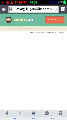

Allegato 115724 OK dove clicco qui , per scaricare il firmware , che c'e tutto all'infuori del link de firmware :bd:
Ragazzi chi mi può aiutare a me ?? Non ci ho capito niente
Per gentilezza , qualcuno mi dice come scaricare il firmware per il D802 da 16Gb che non riesco a capire dove clikkare dopo aver atteso i 5 sec. , non mi si apre nessun dowload !
Molte grazie a chi mi risponde .
Limboreale
Vai su google e scrivi list firmware lg g2 da qui scegli il firmware kdz 20f che si trova in italy open ci clicchi sopra e ti si apre questa paginahttps://www.androidiani.com/extra/im...mage_Drwo2.jpg dopo di che pigi sul tasto in alto a destra
