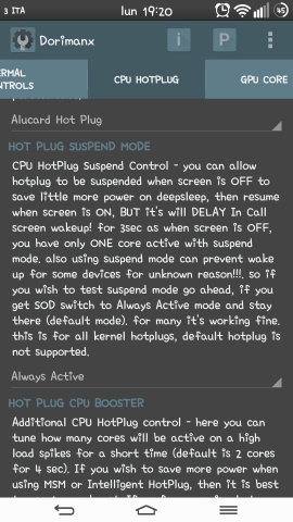

ragazzi con l'ultima versione per kitkat ho notato che ha dei lag sopratutto con facebook app. e le chiamate prima di apparire il chiamante sullo schermo ci vuole un bel paio di secondi . soluzioni?ho messo le impostazione di gastone della prima pagina.
 Devi disabilitare "hotplug suspend mode" nel tab "CPU HOTPLUG"..... ;)

				Originariamente inviato da  maxtro
 Perfetto ;)
 Prova così :)
