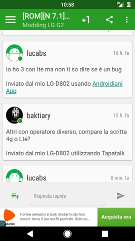

È un bug della rom, ieri l'ho installata su un'altro g2 con operatore Vodafone e va in 3g pur essendo la SIM abilitata per LTE, chiedo ai più esperti e possibile flashare il modem della rom ufficiale Lollipo tramite zip da recovery? O si rischia il brick del terminale? Grazie

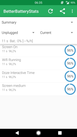

https://www.androidiani.com/extra/im...mage_4Wk08.jpg
Questo il mio, ho WiFi spento come mai dice running? Grazie
Questo credo sia un bug di Betterbatterystats, a me è capitato che mi dava No Signal mentre avevo il segnale perfetto
