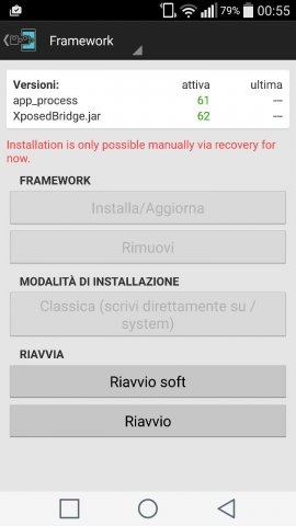

alla fine entrato nella home, tutyo ok, subito errore meteo.... nn piu uscito... ma nn capisco... nelle app ho solo quello.... adesso xposed appare cosi... č tutto.ok x voi?
secondo me no, non ho la scritta rossa che avevo primaa cmq mi dice che lo devo installare da recovery ;(

cmq sono fermo alla maschera sopra postata, mi dice che ik framework posso flasharlo solo da recovery. cosa che ho fatto... xč nn ha funzionato?
