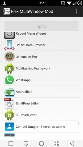

Lo so ma tante volte uno chiede cose anche banalissime ma che lo mandano in panico..potresti consigliarmi qualcosa in particolare a riguardo?e per quanto riguarda che non trovo nella lista del apk che mi hai fatto installare?
eletricman1977
Inviato dal mio GT-I9300 usando
Per il reboot io uso QUESTO. Per il fatto che non ti trova Androidiani.... Boh?! A me lo trova...
https://www.androidiani.com/extra/im...mage_ylWuQ.jpg
Di nuovo grazie adesso faccio un rebot e poi ricontrollo la lista
Se proprio non va, possiamo sempre attivare TUTTE le apps in multiwindow modificando il build.prop
