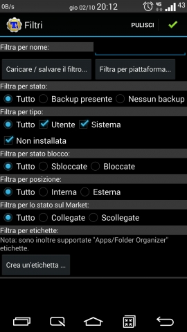

Prova a vedere allora che siano visibili tutte le app:
Menu --> generale --> filtri
Inviato dal mio LG-D855 usando Androidiani Apphttps://www.androidiani.com/extra/im...mage_FfEJK.jpg

mike6483
[quote name="dj75" post=6154121]no... io non ho la voce che dici
guarda qui... sembra tutto ok
Allegato 122783
Inviato dal mio LG-D855 usando Androidiani Apphttps://www.androidiani.com/extra/im...mage_FfEJK.jpg[/QUOTE]
ho visto che hai una nav bar diversa dalla mia... io ho solo 3 tasti
I pulsanti puoi personalizzarli su impostazioni>display>pulsanti a sfioramento>combinazione tasti ;-)
