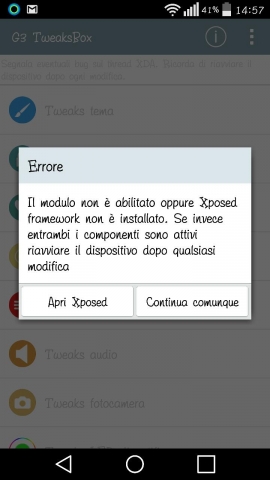

    Mi da questo errore perche ?

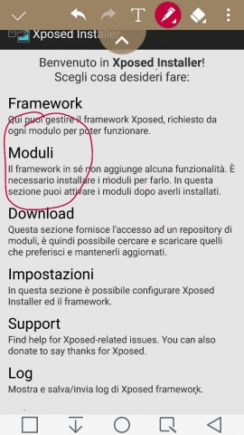

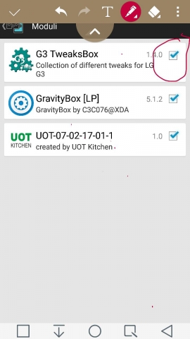

    Quote Originariamente inviato da "thewall" post=6901935
    Dopo averli installati, i vari moduli vanno abilitati. Apri Xposed Installer, vai su "moduli"
    seleziona il modulo che vuoi abilitare
    e riavvia il telefono
    Ultima modifica di srimlas; 11-06-15 alle 17:38

    ora pare che o risolto installato il modolo 1.4 . ma non riesco ad mettere icona della batteria circolare non me fa fa spuntare perche?

    Quote Originariamente inviato da "thewall" post=6901990
    Con G3 Twaksbox 1.4 "free" non te lo fa fare, richiede quello a pagamento. Usa Gravitybox.
