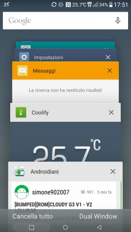

    114
    13
    Quote Originariamente inviato da srimlas Visualizza il messaggio
    Quote Originariamente inviato da "gagghione" post=6963853
    Ciao amici ho appena installato la 2.5 ma quando pigio il tasto menu cioè quello con il quadratino adesso mi vengono solo 2 voci cancella tutto edual window mi manca la terza che serve per vedere il consumo ram. Qualcuno mi aiuta? Ciao in all. To s schot.
    Chiamasi Task Manager. Puoi installarlo usando QUESTA piccola kitchen. Si flasha da recovery scegliendo le impostazioni con l'Aroma Installer.
    Risolto. Grazie mille per la dritta.
