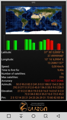

    Temo che il problema al gps sia un problema del g3 a prescindere dal tipo di rom che si monta. L'aggancio al segnale avviene sempre molto lentamente e viene perso anche spesso. Su internet è pieno di persone che si lamentano dello stesso problema e a quanto pare nn ci sono soluzioni. Alcuni dicono che la cosa si risolve montando rom 5.1.1 ma nn ho ancora provato quindi nn so dirvi.
    Mi permetto di confutare questa affermazione:
    Direi che 9,4 secondi per il primo fix su 7 satelliti è un ottimo risultato.
    NON CERCO SOLDI, NON CERCO ALLORI, MA UN THANKS E' SEMPRE GRADITO!
    Non so che dirti. Io ho provato tutte rom stock based e su tutte ho avuto lo stesso identico problema (e di molti altri) con maps e applicazioni simili. Venendo da nexus 5 la differenza è abissale. Ho sbagliato con il thanks
