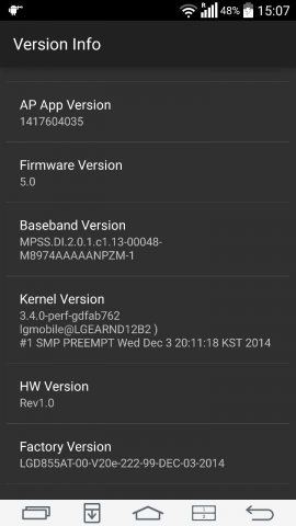

Montata:
https://www.androidiani.com/extra/im...mage_dewsb.jpg
Quindi kernel stock?
Ragazzi sono ancora io! Ho appena istallato la 3.0 e per il kernel mi indica quello stock, versione del software v20e europea, e fin qua tutto ok! Ma...il telefono non ha più il root! Immagino sia normale, ma ora la domanda è: lo posso rifare con purpledrake? Oppure ora non ho modo di rifarlo considerando che ho android 5.0? Con la versione 2.1, che era sempre 5.0, il root comunque lo avevo!
