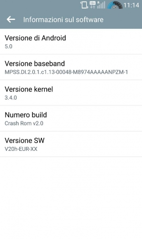

Ma se flasho il kernel chupa chups nn mi dovrebbe comparire la. Scritta chupa chups sotto al kernel?

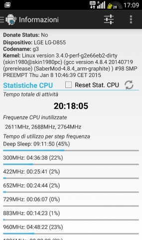

Vedo che stai parlando del kernel e non generalmente di MultiROM... Quindi sei in OT. La sezione giusta è questa link
Anzi siamo in OT e ti rispondo brevemente che per vedere il kernel se è di Chupa.. Dovresti scaricare l'app chiamata TrickesterMOD da PlayStore e controlla sulla schermata "informazioni" dell'app e capirai se è di Chupa o meno. Per proseguire questo argomento dovresti andare nell'altra sezione come ti ho linkato. Fine OT.

Aiutami tu XD ho scritto qui xke da un po di tempo non mi parte il multirom e non so il motivo. Parte il multibot ma quando seleziono la rom secondaria mi dice che manca il kernel kexec. Se provo a installarne uno sulla rom secondaria si blocca twrp quindi non so se il problema è il kernel primario, tuttavia io da twrp flasho quello che ho scaricato da qui e mi dice che va tutto a buon fine
Prova con il kernel 777, la twrp non si blocca o meglio sembra che si blocchi ma devi aspettare un po di minuti.
