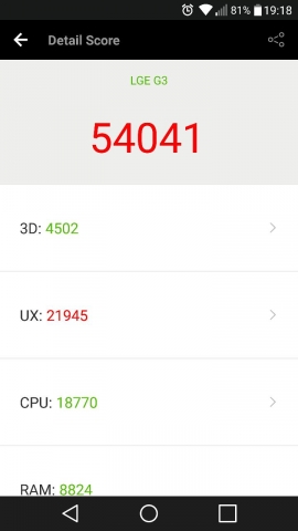

@kaito80 per favore, visto che questo non è il thread giusto per postare punteggi di antutu, Sei pregato di postarlo nel thread adatto per i test di antutu.
Grazie.
Inviato dal mio LG-D855 utilizzando Tapatalk
Vedi che è il primo che inserisco in assoluto :unamused2:
Ok ok comunque è meglio postarlo li. :)
