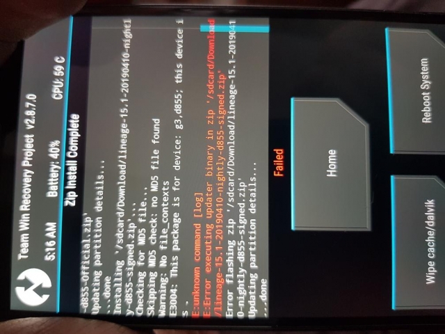

Ragazzi cosa significa se🤔🤔🤔😲
Inviato dal mio SM-G950F usando Androidiani App
eletricman1977
Ciao, la versione di TWRP che usi è vecchiotta, installa l'ultima versione e l'errore dovrebbe sparire. Qui il link https://eu.dl.twrp.me/d855/
Buon modding :)

eletricman1977
Buon modding :)
E chi si ricorda come si fa,Booooo e passato così tanto tempo..😔
