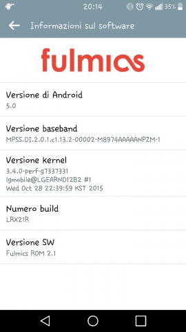

Buonasera è da molto che ho tralasciato il modding poiche mi sono trovato davvero bene con la fulmics e non sentivo la necessità di aggiornarla.
Mi sono accorto che sono arrivati alla v 4.2
Inoltre a me non li propone gli aggiornamenti ota...
Attendo consigli
Attendo consigli

Fai l'aggiornamento via recovery twrp..! ;)
Scarico la full 4.2 direttamente?

scarica l'aggiornamento alla 4.2 da qui flashala via recovery e fai wipe cache e dalvik! :)
fammi sapere! ;)

Se la 4.2 é un OTA deve scaricare anche la 4.1...o hanno fatto la 4.2 completa?

dal post che ha postato prima @xender ha la fulmics 2.1..deve aggiornare alla 4 e poi alla 4.2 giusto?
comunque si la 4.2 è un ota

Esatto,perché l'OTA della 4.2 richiede installata la 4.1
Per cui deve scaricare la 4.1
Ok allora @xender aggiorna la fulmics alla 4.1 e poi ti verrà da sola l Ota.. Ok?
