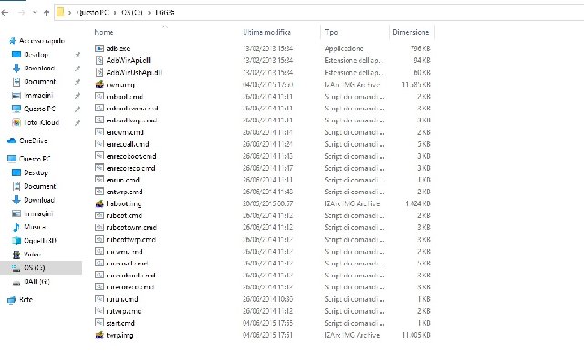

mi sembra strano perchè nella cartella LG G3s presente nella partizione C: sono presenti i file
Prova così:
1. Apri la cartella C:\LGG3s e copia il file haboot.img nella memoria interna del dispositivo.
2. Sul dispositivo installa l'app Terminal Emulator for Android - LINK
3. Apri Terminal Emulator (concedigli i diritti di root se li chiede) e dgita (dando Invio tra un comando e l'altro):
su
dd if=/sdcard/haboot.img of=/dev/block/mmcblk0p6
reboot
Poi installa Flashity - LINK sul dispositivo, scarica questa versione della TWRP - LINK
Ho provato come da tue indicazioni. Niente. Ti posto le immagini per capire se magari sbaglio qualcosa di elementare..
1)file haboot nel dispositivo
https://freeimage.host/i/1.JcOc9S
2)file haboot nella cartella /storage/external_SD
https://freeimage.host/i/2.JcOlA7
3)SU
https://freeimage.host/i/3.JcO0N9
4)comando dato da terminale con accesso root dato
Cosa sbaglio?
https://freeimage.host/i/4.JcOOAP

Sei sicuro che il file lo hai spostato in sdcard ? Prova a spostarlo direttamente col file manager
DA questi due screenshot si evince dove ho posizionato il file:
Mi sembra di non sbagliare o sbaglio?!? :-\
ponc3rello
Nel secondo screenshot si evince che sta nella scheda micrSD e non va bene.
Hai utilizzato il secondo aboot.img che ti ho postato ?
