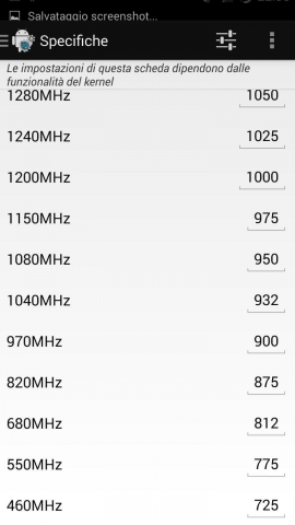

ho riscontrato 2 problemi di non poco conto:
con questa ROM il telefono scalda tremendamente anche solo utilizzando il lettore musicale e la batteria dura pochissimo! Dalle 15.30 (carico al 100%) alle 20 il telefono non ha retto. In tutto ho ricevuto una chiamata, due sms, un po' di lettore musicale e un po' di navigazione in internet; vedevo la percentuale di carica scendere a vista d'occhio.
Mmmm, deve esserci qualcosa che non va nella tua configurazione.. A tutti noi, da risultati decisamente opposti,in termini di batteria, guarda i vari screenshoot sparsi per il thread.. E a me non riscalda assolutamente per niente, tranne che quando sto per molto tempo connesso con 3g

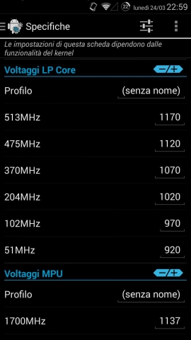

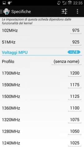

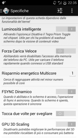

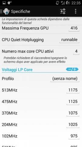

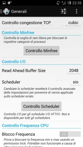

Non saprei, l'ho configurata utilizzando le tue indicazioni nel post 7!
Mi posti gli screenshoot della tua configurazione di trickster mod..?

https://www.androidiani.com/extra/im...mage_jVhAY.jpghttps://www.androidiani.com/extra/im...mage_2h9RE.jpghttps://www.androidiani.com/extra/im...mage_HXyKm.jpghttps://www.androidiani.com/extra/im...mage_opXOr.jpghttps://www.androidiani.com/extra/im...mage_MXjiQ.jpghttps://www.androidiani.com/extra/im...mage_l4K2Q.jpg
Inviato dal mio LG-P880 usando Androidiani App

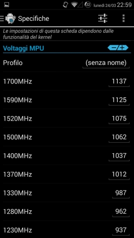

Mmmmm, mea culpa...ce lo avevo, il dubbio di ricordarmi male, ho moddato qualche mese fa.. XD Imposta questi voltaggi, e se riesci a dirmi quanti mV in meno ci sono, in totale (somma sia i mV che hai tolto e sia quelli che toglierai), rispetto ai voltaggi stock, ti ringrazio, così modifico pure il post dove ho messo gli screenshoot:
https://www.androidiani.com/extra/im...mage_4au37.jpg
https://www.androidiani.com/extra/im...mage_HQmJN.jpg
https://www.androidiani.com/extra/im...mage_IyBf9.jpg
