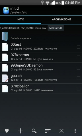

Guarda ho fatto e riavviato, ma la situazione con device control non è cambiata... Mi è venuto in mente una cosa mentre spostavo il file...(spostato con root explorer) Nella cartella init.d erano presenti altri file...ho confrontato con quello da te dato e ho notato che root explorer dava due icone differenti ai file. Quello da te dato aveva una penna rossa mentre gli altri solo fogli bianchi.. Suppongo che lo legga ancora cm txt anche se rinominato... Mi sa che non ci sono speranze per cambiare questa situazione. Uffa. Che cosa non va bene?
Non uso root explorer e cmq il file e stato scritto è salvato originariamente in Bourne shell (che poi è l'interprete testuale che ci ritroviamo in Android) e poi semplicemente rinominato in "txt" (perchè il forum non accetta questo tipo di allegati e non sò il perchè sinceramente).
Tutto al più, puoi controllare anche i permessi sul proprietario e sul gruppo (root:root) del file e nel caso attribuirli sempre con root explorer.

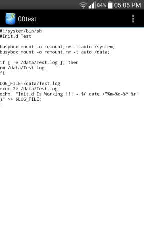

Cancella tutto quello che è presente ne file 00test e copiaci dentro il comando per la gpu, se anche così non funziona, consiglio di rivolgerti a chi ha sviluppato la Rom e ha compilato il kernel.

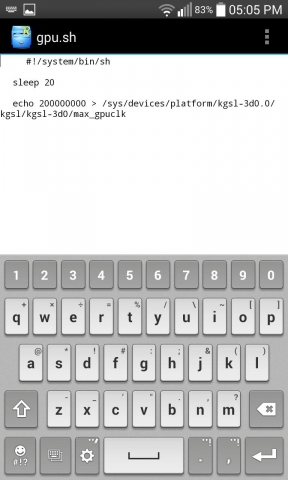

Allora ho copiato questo che era in gpu.sh

E l'ho incollato qui.
Si è creato un file.bat che ho cancellato.
Riavvio ora?
