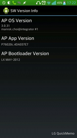

    Ragazzi buonasera.
    Il mio è bloccato ma investigando nel menu nascosto mi da questa schermata dove dà una versione del bootloader.
    Chi l'ha sbloccato sa dirmi se anche lui ha questa versione? Perché se si vuol dire che anche il mio può essere sbloccato.
