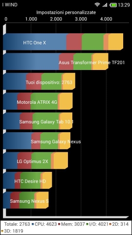

Ho fatto un cambiamento del launcher ..sto usando.il ADW LAUNCHER EX PRO su la rom di.miui e come pensavo sto otenendo piu RAM LIBERI che con la.miui home :)
Ho fatto pure un benchmark con il quadrant professional...guarda il risultato..
Inviato dal mio M-MP5303G usando Androidiani Apphttps://www.androidiani.com/extra/im...mage_CqhFj.jpg

Certo questo e notevole..si puo utilizzare non e super reattiva pero e super bellissima
