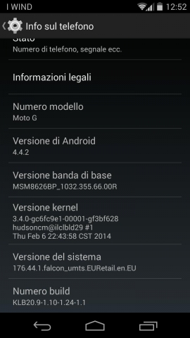

Ciao a tutti, tempo fa con "motorola all in one" ho installato il firmware gpe. Ora pero volendo ricevere la 4.4.4 ho fatto l'operazione per ripristinare la stock (con la guida kitkat presente in forum). Va tutto bene ma quando si riavvia ho il supersu e a me sembra ancora gpe. Cosi ho fatto l'unroot con supersu (sembra funzionare perche le app che necessitano di root dicono che non lo ho) .. Avendo la gpe senza root e recovery stock riceverò l'aggiornamento ? Da dove ho la certezza che è gpe ?Grazie

Vai su impostazioni - info del telefono
Eventualmente posta uno screen
