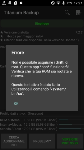

I premessi di root come si mettono? Non mi funziona titanium backup :(

L'avevo già fatto ma non trovo la voce giusta 😅
La voce sotto menu sviluppatore? Ma dai : si chiama "Accesso root"
Ah OK allora era quella. Ho messo app e ADB ma non funziona
Impossibile. 2 soluzioni. 1 metti un titanium backup aggiornato. 2 probabilmente non hai spuntato quando ti è uscito la finestra dei permessi. Riavvia e rifai
https://www.androidiani.com/extra/im...mage_2Q8X9.jpg
Questo è quello che esce. Ho anche cancellato i dati e riprovato
Guarda ... è impossibile. C'è un errore.
NOn riesce ad ottenere perchè magari non hai puntato sulla finestra.
Disinstlla riavvia e poi rilancia. Atteno che finestra sta fuori mi pare solo 5 secondi.
A meno che l'errore sia nella versione free (io ho la pro ma non peno dipenda da quello).
Hi installato superuser tramite recovey. Può essere questo il problema? Ho disinstallato e reinstallato ma la finestra non esce
Non saprei... sulle ultime versioni non l'ho più intllato.
Allora prova a vedere innanzitutto se hai l'ultima versione.
E in secondo luogo ... a questo punto togli la spunta da "Accesso root".
SE hai su lo puoi lanciare giusto?
Fai lo screen delle schermate
Superuser dice che deve aggiornato i binari. Lo vorrei disintallare ma non si può
E tu aggiornali. Pazienza.

Se tu fai annulla che ti viene fuori?
Niente, la pagina bianca
https://www.androidiani.com/extra/im...mage_EOsOe.jpg
Mi esce questo
Mi sono scocciato. Se provo a dare un factory reset mi cancella anche i miei dati tipo foto ecc???
Ti sto seguendo male perchè sono col cellulare .... ma è una stupidata.
Fai una googlata ... Che file di supersu hai installato da recovery?
Grazie ho risolto installando la rom da zero. C'è un modo per abbassare la luminosità dei led e spegnere il cerchietto durante la carica? Con la stock kitkat si poteva diminuire l'intensità
