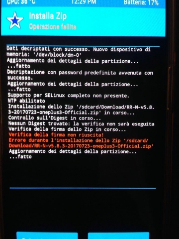

    Niente da fare....posto lo screenshot....

    Quote Originariamente inviato da pakinolol Visualizza il messaggio
    Non flaggare la verifica della firma del file zip prima del flash della rom

    Eh ma quando non mi riesce a verificare la firma son capitato che il cellulare è andato in Brick...ho provato a flasharla anche con adb ma.mi da errore....non so veramente che fare....ho questo problema dalle rom weekly .....sono riuscito a flashare quella del 29/6 dopo vanno in errore
    un consiglio:
    dalla pagina in cui scarichi la rom trovi anche il codice MD5... quindi fai il controllo md5 del file della rom e se ok puoi procedere al flash senza il flag alla voce ""verifica della firma del file zip""...
    io almeno faccio così con tutti i file che flasho da twrp... non ho mai avuto problemi.

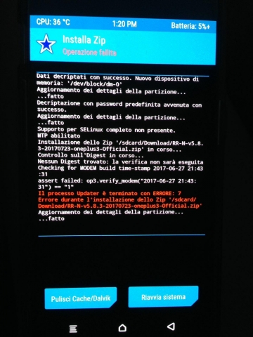

    Ho provato a flasharla...senza verificare la firma...vedo errore 7....

    Prova a flashare prima l'ultima open beta e poi la rom

    Mi sa che devi fare un fullwipe (dopo aver flashato il firmware+modem).

    Ragazzi non appena ritorno provo a fare full wipe e poi riflash...anche se non ricordo male ho già provato con le weekly
