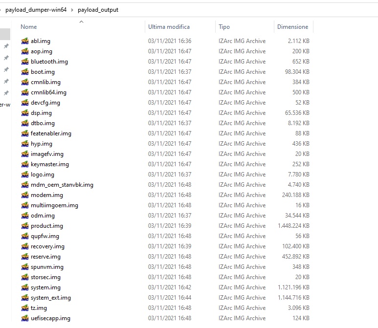

    Ho appena estratto il firmware scaricato dal sito ufficiale, mi escono 35 file img ma sono diversi dallo spoiler sopra, penso che basti flasharli uno ad uno da fastboot giusto? oppure devo esegure cmq la lista che tu hai pubblicato sempre nello spoiler sopra?
    ho provato ha flashare un file ma mi dice UNKNOW PARTITION, credo che debba specificarla nel comando... va flashato in A immagino o in tutti e due?
    sai indicarmi come scrivere per fare ciò?
    Io ho estratto il file .bin da questo firmware che è l'ultimo per l'8T https://www.oneplus.com/it/support/s...M1605596915581
    I file .img vanno inseriti tutti nella cartella adb (che contiene i vari file adb e fastboot, scaricabile preferibilmente l'ultima versione dal sito di sviluppo Google - LINK) e installati ad uno alla volta (dopo ogni comando va dato invio).

    si sono d'accordo ma visto che l'8T ha due partizioni bisogna specificare se su A o B ... riguardo alla diversità dei file è perchè i tuoi sono in ordine alfabetico mentre i miei no
