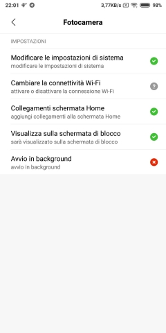

    4. Scaricate apk della gcam versione 'pixel2mod 7.9.9 di Arnova8g2', io l'ho testata fino a quella versione alcune successive davano sempre problemi. Istallate MA NON AVVIATE L'APP.
    5. Andate su impostazioni del vostro telefono e cercate nelle app installate la fotocamera gcam, cliccateci e fate cancella dati (no solo cache), poi andate su altri permessi e impostateli come in foto.
    Chiudere tutto e avviare la fotocamera. Date i normali permessi che vi chiede (ma se non volete condividere la posizione al quarto permesso fate nega).
    6. Infine la cosa secondo me più strana ma importante, potrete usare tutte le varie funzioni a parte il fatto di non toccare niente nelle impostazioni, io ho solo messo qualità panoramica alta ma tutto il resto l'ho lasciato così com'è. (Soprattutto i parametri hdr e avanzate).

    Ciao, allora novità ben precise non ci sono perché purtroppo nessuno degli sviluppatori dell'app di gcam utilizza un RN5 con la miui 10, perciò non si trova una versione funzionante al 100%. Ti posso dire però scaricando l'ultima versione del modulo patch dal gruppo di telegram ho installato la gcam di arnova versione 8.2 e sta funzionando un po' meglio. La procedura rimane uguale, disinstalla la gcam attuale, devi scaricare lo zip della patch dal gruppo telegram, installarlo con magisk, fare poi chiudi e riavviare in recovery twrp, fare pulizia cache e dalvik e riavviare sistema. Poi scarichi l'app gcam di arnova (è quella che sto usando io) e segui le solite istruzioni della guida. Prima però di usare la camera frontale tutte le volte devi fare prima una foto con quella posteriore, questo è il bug che purtroppo non risolvono. Ogni volta che si blocca la cam frontale o fa foto nere, tu attiva quella posteriore fai una foto e poi riprova quella frontale. Un po' complessa e antipatica sta cosa ma sembra funzionare.
