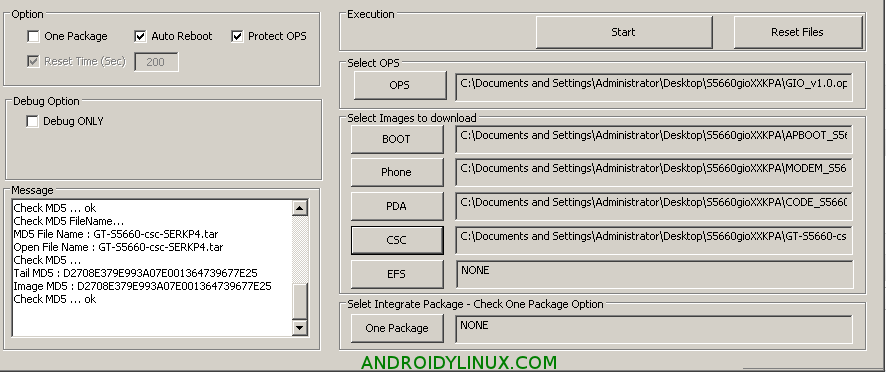

    Chiedo gentilmente se qualcuno può spiegarmi come inserire questi file nella mascherina di Odin.
    Qui i file scaricati del firmware 2.3.5:
    E qui la mascherina di Odin:
    Ho messo i numeretti per facilitare le rispostem grazie a chi mi aiuterà.

    Androidiano L'avatar di sanfra1407
    Jul 2011
    210
    Samsung Galaxy Gio GT-S5660
    Ringraziato 38 volte in 27 Posts
  11. #99
    Androidiano L'avatar di beppe127
    May 2011
    99
    15
    Grazie, gentile veloce e preciso.
