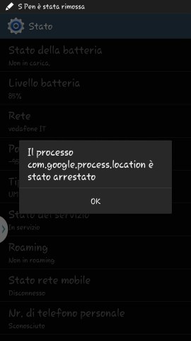

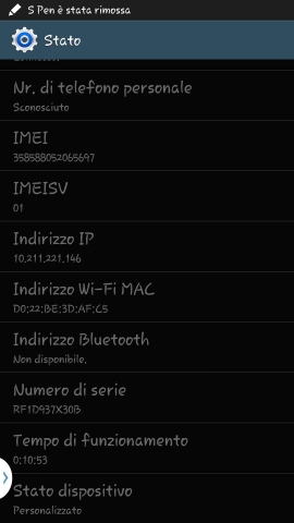

    [quote name="Dudy15" post=6133227][quote name="mike78" post=6130827][quote name="Dudy15" post=6130810]Ciao a tutti...... Purtroppo a causa di un problema al wifi ho dovuto eseguire l'unroot tramite supersu .....ora però si sono presentati due problemi il primo è che al riavvio mi appare il seguente messaggio:
    Il secondo è che lo stato del dispositivo risulta personalizzato ma Knox è rimasto 0x0.
    Se flescio il firmware originale lo stato ritorna ufficiale? Come posso risolvere invece il problema del messaggio di errore del processo di Google???
    Inviato dal mio SM-N9005[/QUOTE]
    Se riflashi il firmware originale e poi fai un reset dovresti risolvere tutti i problemi e tornare con lo stato dispositivo ufficiale...[/QUOTE]
    Rimesso il firmware originale..... Il problema dello stato si è risolto, adesso è "ufficiale". Il problema del processo di Google è rimasto..... Che faccio ripristino??? Non c'è una soluzione diversa???
    Ciao a tutti, ho eseguito un ripristino ai dati di fabbrica perché il problema del processo di Google continuava a verificarsi anche dopo aver flesciato il firmware GNG1 (il problema invece dello stato del telefono si è risolto: ora è "ufficiale"). Fatto il reset, ho ricaricato tutto piano piano dal mio account Google ma quando ho attivato Knox il messaggio "google.process.location si è arrestato" è ricomparso e si ripresenta a ogni riavvio..... Che posso fare se neppure il ripristino ai dati di fabbrica ha risolto il problema? Ho provato come consigliato a cancellare i dati di Google e a disattivare e riattivare le app ma non è servito a nulla. In più da oggi se clicco sul pulsante dati per navigare, questo si accende ma non compare l'icona dati sulla barra di stato e non riesco a navigare...... Non ne posso più di questo telefono..... Tra questi problemi e la batteria che non dura più neanche un giorno direi che la Samsung ha dato il bianco...... Ovviamente in senso negativo.

    Ho avuto stesso problema con ultimo aggiornamento dei servizi Google.
    Vai nelle impostazioni e disattiva servizi Google poi riavvia nella modalità recovery e fai un wipe cache. Riavvia il dispositivo e attiva servizi Google e poi installa aggiornamenti. Se per caso hai installato il modulo disable Google location consent, lo devi disinstallare prima di procedere perché non è più compatibile, entra in conflitto con nuova funzione e non lascia dispositivo andare in deepsleep.
