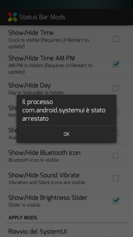

    Per soloilmeglio: confermo il problema del ravvio del systemUI quando si applica una mod. Dice che è stato arrestato e va in loop, l'unico modo è forzare un riavvio. Preciso che ieri ho reinstallato la v11 con fullwipe, inizialmente era ok e pensavo di aver risolto, ma ora ho applicato una mod della statusbar, fatto il riavvio del systemUI e mi ha dato il messaggio che è stato arrestato. Preciso che non ho installato altri moduli nell'exposed ed ho attivato crappa, gravity box, no increasing ringtone e youtibe away.

    No soloilmeglio, quello funziona perfettamente. Io intendo il riavvio del systemUI quando si applica una mod in status bar mods.
    A questo punto anche se premo ok, dopo qualche secondo si ripresenta il messaggio, ed ecco che va in loop così fino a quando forzo il riavvio.
    allora niente se vuoi faccio video con 40 riavvii e vedi che va tutto perfetto....

    No ti credo, solo che prima del fullwipe pensavo fosse quello il problema, invece me lo fa uguale e non capisco perché.

    non so che dirti non si è mai verificato ...

    Se ti può aiutare la modifica dopo il riavvio la applica. È proprio un problema su riavvio del systemUI.

    posta un video così vedo che ti fa...

    Guarda ora sono andato nell'app superSU, sono andato su x-note controllo e su x-note reboot e ho fatto dimentica. Ho poi appliccato una mod, ho fatto riavvia systemUI, mi ha chiesto i permessi superSU e ha funzionato perfettamente. Questo l'avevo già notato ma poi il problema si ripresenta. Come posso fare il video di quello che faccio sul Note 3?
    Edit: ti do un altro dettaglio... quando il systemUI si arresta e sono costretto a riavviare, al riavvio mi toglie anche lo sfondo della home

    niente guarda non so che dirti perché il problema non ce l'ho ... per fare video prendi um cell qualsiasi e riprendi il note. poi lo uppi da qualche parte.
    l'app x-note arresta e riavvia solo il processo com.android.systemui

    La cosa strana che ora dopo aver ridato i permessi a superSU delle due app, non l'ha più fatto.
    Questa prova però l'avevo già fatta anche prima del fullwipe e dopo tutto ad un tratto aveva ricominciato a rifarlo.... boh non so che pensare!!!
