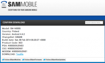

Apparsa su Sammobile una nuova rom polacca
http://thumbnails111.imagebam.com/30...8308051841.jpg
Si questa dovrebbe correggere vari bug quello della sd esterna e quello del supporto alee cover non originale... In più un modem nuovo... Più miglioramenti alla stabilità del sistema in generale...
