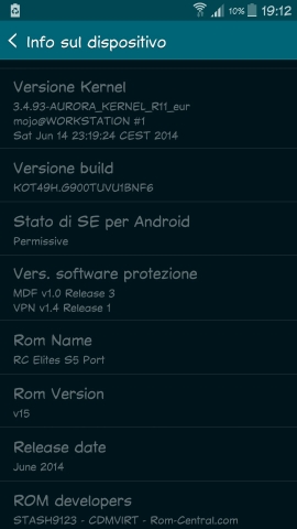

Ho la v16 pero mi dice che ho la v15, qualcuno ha lo stesso problema?
Inviato dal mio SM-G900W8 usando Androidiani App
