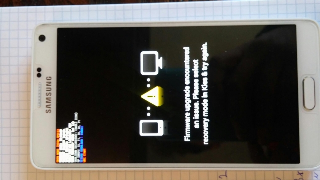

    Quote Originariamente inviato da Tonio95 Visualizza il messaggio
    Mi esce questo
    Uff....
    Allora...
    Con quella scritta lì. ... DEVI... flashare il firmware con Odin!
    Te lo dico. ...
    Non è detto che si risolva alla prima! !!
    Insisti!
    Flasha ....riflasha...e riflasha finché non si sistema.
    In S3 .... risolviamo sempre così
    Aggiornaci....
    Se non sai che firmware hai....fai...
    Senza collegare il dispostivo al PC → Apri kies → strumenti → aggiornamento e inizializzazione firmware → immetti i dati richiesti (li trovi nel vano batteria)→ segui le istruzioni e riporta qui i dati che ti restituisce

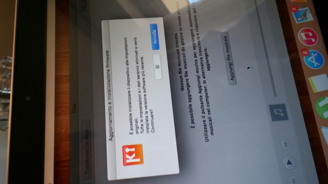

    Mi esce questo
  4. #473
    Zêna - Pianeta Genoa
    26,775
    Mate 20 Pro
    2,248
    Il device NON deve essere collegato al pc con USB (MI RACCOMANDO).
    Quindi dai SI....

    Quote Originariamente inviato da Varioflex Visualizza il messaggio
    Quindi dai SI....
    Dopo aver fatto si e collegato al telefono,ha incominciato a scaricare l'aggiornamento e al termine il telefono é andato. Funziona tutto. Grazie
    Ok...ok....
    Sei riuscito con Kies.
    Direi che hai fatto un gol...
    bene......
