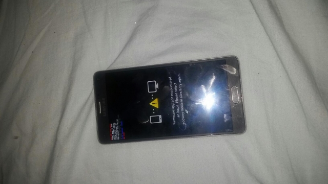

    Ciao a tutti. Oggi ho provato ad eseguire il root del telefono del note4 dopo averlo eseguito tranquillamente sul s5. Dopo aver scaricato il file, estratto, e fatto partire odin, a fine installazione anziché andare a buon fine ha fallito e ora non si riaccende più. Anche a provare ad attivare il telefono in modalità recovery, il telefono ha lo stesso fermo immagine che ora vi allego. Consigli? Grazie in anticipo [
    Nessun soft brick
    Flasha un firmware stock.... per sistemare.
    Non risolverà con una sola prova
    Generalmente in queste condizioni devi flashare almeno 4 o 5 volte...
    Facci sapere....

    Emh.. Ok.. Come dovrei fare?
    Allora....
    • Backup Dati
    • Scarichi il Firmware Stock
    http://www.sammobile.com/firmwares/database/SM-N910F/
    (Se non sai quale prendere fai *#1234# e riporta i dati)
    • Reset da Recovery
    • Flash Firmware con Odin
    https://www.androidiani.com/forum/sh...d.php?t=440521
    • Se il problema si risolve procedi con ulteriore Reset da Recovery
    • Se non si risolve (come ti ho detto è molto probabile che non basti un Flash....) ripeti il Flash del Firmware (non temere........ Ripeti..... Ripeti..... Ripeti..... Ripeti..... ecc)
    Una volta sparita la schermata in questione precedi con ulteriore Reset
    Aggiornami......

    Devo eseguirlo solo con odin perché non mi entra in recovery mode ma solo nella modalità per accedere con odin
    Ok.....
    ....vai con Odin subito
    Quando risolvi.....
    ....reset

    Tutto risolto, grazie mille. Ti devo una pizza

    Ora ho riprovato a rifare il root. Ho selezionato "sorgenti sconosciute" ho tolto disattivato il blocco riattivazione e deselezionato le opzioni sviluppatore, ho eseguito il root da odin ma quando giunge al termine, mi fallisce l'installazione portando il telefono in blocco come all'inizio. Sul mio s5 non mi ha dato nessun problema, consigli?
