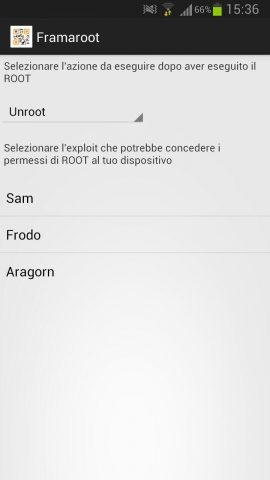

https://www.androidiani.com/extra/im...mage_gQHhu.jpg
Cosa devo fare qui? Io ho rootato con odin
Quella ti serve solo se hai rootato con framaroot...
Se hai un rot con Odin..
Penso che devi tornare indietro da Odin... e io non ti posso essere di aiuto... mai fatto!! Sempre usato framaroot... ;)
