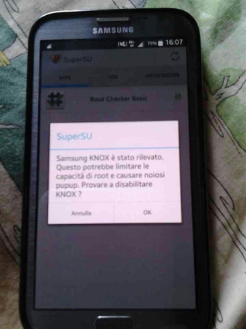

EDIT: ho provato a riflashare il file del root e sembra che l'ha fatto :Dhttps://www.androidiani.com/extra/im...mage_4nsU9.jpg
Knox lo devo disabilitare?
ho fatto il root al mio note2 con odin (da pc) ma quando vado a riavviare funziona tutto correttamente ma appena parte Supersu, o qualsiasi applicazione che richiede il root mi esce un'avviso sulla sicurezza che mi avverte che un'applicazione ha tentato l'acceso in un area non autorizzata e che mi blocca l'accesso.

ragazzi ho un problema ..... stamattina ho provato a fare per la prima volta il root ( ho una stock4.3 con bootloader mk9 ) ci ho provato per ben 3 volte ma nnt .... il programma supersu é stato arrestato(ed esce una notifica di samsung "avviso sulla protezione )cmq ho seguito alla lettera il proceedimento, alla fine odin segna pass cioé che é andato a buon fine ma root checker mi dice che non ho i permessi di root ....
ragazzi cosa devo fare spero mi rispondiate !!!
È bello sapere di non essere soli :' )
Probabilmente knox blocca il programma.
Che procedura avete usato?
Avete dato un'occhiata al thread sul root sulla 4.3?
Premetto che non ho mai fatto il root sulla 4.3 con knox, dato che non ho mai messo il bootloader ufficiale. Io userei il multitool di dr.ketan. Prima flashate una recovery mod da odin e dopo flashando il multitool potrete fare il root e togliere knox
