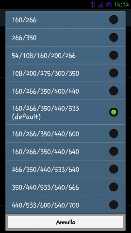

https://www.androidiani.com/extra/im...mage_RKNI2.jpg
Scusate queste sono i voltaggi della gpu? Se aumento posso avere dei miglioramenti in velocità o migliora la grafica?
