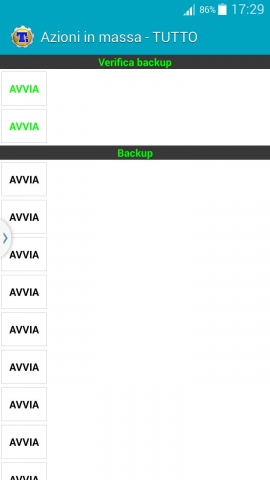

Salve a tutti,io ho questo problema con titanium backup
https://www.androidiani.com/extra/im...mage_kIGnf.jpg praticamente non si legge niente,non c'é qualche mod per invertire i colori?
Che ROM monti? Sicuramente colpa del tema...[/QUOTE]
Uso la Kyubi rom V9 Lollipop Style!!!
