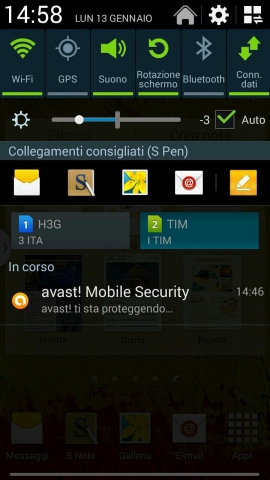

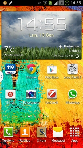

A me ha funzionato, ora ti sto scrivendo proprio con il mio note
