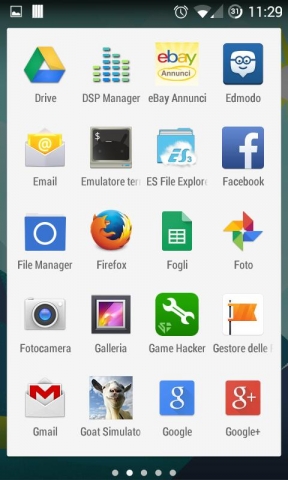

    Poco fa ho installato la tastiera e il now launcher di android L (scaricati HDBlog) e ho seguito tutta la procedura, compresa la sostituzione dei due file nella cartella /system/lib.
    Il problema è che adesso qualsiasi cosa appaia sullo schermo è leggermente inclinata.
    Allego foto, spero riuscite a notare il bug grafico.
    Ho fatto un wipe cache ma non cambia niente.
    Qualcuno sa cosa fare?

    Ah, ora dobbiamo riparare agli errori della concorrenza! Scherzo.
    Comunque dagli screen sembra tutto ok, anche applicandovi sopra una griglia nulla sembra inclinato:
    Dove vedi precisamente l'inclinatura?

    Sarà un impressione mia... Ma soprattutto nella schermata home io noto nella zona in basso verso destra, come una righina bianca che tende a scomparire man mano che prosegui con lo sguardo verso sinistra.
    Bho 😶
  12. #2130
    Androidiano di Riferimento L'avatar di Gargaros
    Oct 2014
    1,829
    579
    Ringraziato 1,204 volte in 866 Posts
    Allora nulla di strano, quella righina bianca sembra assottigliarsi solo perchè da destra verso sinistra passa da un colore più scuro ad uno più chiaro (dove risalta di meno).
