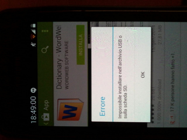

    No, ripeto, quella guida non funziona
    Inviato dal mio note10.1 in perenne attesa
    La guida funziona. L'ho creata io(grazie anche a xda) e l'ho testata.
    si, quella guida funziona con moltissime app, infatti l ho messa anche su yt (dandoti anche i crediti ovviamente) ma ci sono alcune app particolari con cui il cambio di permessi non serve, perché le app danno l errore sopra citato. Pero come ho detto potrei essere io e basta ad avere questo problema! Mi faresti un favore se provassi anche tu! L app incriminata è dictionary- wordweb!

    Quote Originariamente inviato da minar Visualizza il messaggio
    si, quella guida funziona con moltissime app, infatti l ho messa anche su yt (dandoti amche i crediti ovviamente) ma ci sono alcune app particolari con cui il cambio di permessi non serve, perché le app danno l errore sopra citato. Pero come ho detto potrei essere io e basta ad avere questo problema! Mi faresti un favore se provassi anche tu! L app incriminata è dictionary- wordweb!
    Ora provo...
    Edit: funziona.

    Lol, allora il mio telefono e quello del tipo su youtube hanno problemi seri che derivi dall'installazione della rom? Curiosità: hai ART o dalvik? Penso dalvik e xposed giusto?
    EDIT: controlla anche se hai la cartella .android_secure! Io venivo da cm11, ho installato bene e il tuo fix mi funziona su tutto ma non su quella specifica app. Il fatto che sia un problema solo mio mi consola (lavoro in meno per il j-team ._.) ma d'altro canto sto affogando da due ore nei logcat e inizia a fumarmi il cervello
    Si.. Dalvik e xposed. Se vuoi domani cerchiamo di risolvere.
    Come già detto, il problema delle installazioni verrà fixato nella rc2; al momento non c'è modo di fixare manualmente e completamente tale problema nella rc1, se non con la guida al primo post. Vorrei sapere gli altri gravi problemi che dici ._.

    Non so, mi arrendo O.O anzi chiedo ai mod di eliminare i miei messaggi se possono essere fuorvianti! Epic fail così non se ne facevano dai tempi in cui affermai tutto convinto che il mio cell era rotto perché non leggeva i .exe. comunque ecco la foto! Con permessi settati come da guida!
