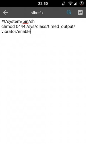

    Quote Originariamente inviato da Gargaros Visualizza il messaggio
    Ti dico come si fa.
    Apri l'app File Manager, apri il menu laterale a sinistra e clicca sull'icona a forma di ingranaggio per accedere alle impostazioni: seleziona Impostazioni Generali, Modalità accesso, e imposta la "Modalità Root" (ovviamente concedigli i permessi di root quanto te li chiede).
    Poi sempre tramite File Manager vai nelle cartelle principali di sistema, e segui il percorso etc/init.d/. All'interno della cartella init.d crei un nuovo file, gli dai un nome senza spazi (ad esempio novibra). Poi lo apri e ci scrivi dentro:
    #!/system/bin/sh
    chmod 0444 /sys/class/timed_output/vibrator/enable
    Salvi ed esci, poi tieni premuto sul file che hai creato per far uscire le opzioni: seleziona Proprietà, PERMESSI, e fai in modo che le 9 caselle siano tutte selezionate, dopodichè tocca OK.
    Ti ho spiegato come farlo col file manager integrato nella CyanogenMod ma puoi farlo anche col tuo file manager preferito finchè possiede l'abilità di fare queste operazioni...
    Ho provato ma niente...saresti così gentile da dirmi dove vanno messi precisamente gli spazii/righe? Grazie

    Non ho capito cosa intendi dire con la tua domanda...
    Ci sono solo due righe da scrivere nel file.
    #!/system/bin/sh
    Ti ricordo che il nome del file non deve avere spazi... prova proprio a chiamarlo "novibra" (ovviamente senza le virgolette, eh ).
    Il file poi viene eseguito automaticamente ad ogni avvio del telefono...

    Ho fatto esattamente così ma niente :-(
    EDIT: Ho riavviato e la vibrazione non c'è più. E' normale che quando abbasso il volume al minimo non ci sia più l'icona di vibrazione?
    Sì, gli script init.d vengono eseguiti solo durante l'avvio, perciò ti funziona dopo il riavvio.
    È normale che non ci sia più l'icona. Noterai che manca anche l'opzione della vibrazione per la tastiera.

    Grazie per la pazienza. Ora posso usare la cm12.1 senza problemi. Visto che la vibrazione non la uso mai, per mè è quasi bug-free :-) Magari metti questa procedura nel primo post ;-)
