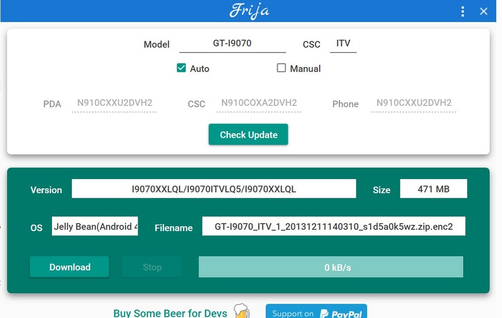

    Scarica l'ultimo firmware con Frija o da sammobile.com e installalo via Odin
    Aug 2016
    21
    Ciao 9 mm, purtroppo con frija non mi trova il firmware e con sammobile devo avere un account premium, altrimenti non posso scaricare nulla.

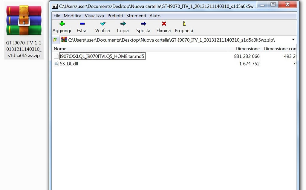

    Prova questo:
    https://sfirmware.com/downloads-file...310_s1d5a0k5wz
    Inviato dal mio SM-G998B utilizzando Tapatalk
    Che modello è questo dispositivo ?
    il GT-I9070 è presente

    Ciao 9 mm, oggi sono riuscito a scaricarlo da Frija (l'altra volta sbagliavo sicuramente qualcosa) e tramite Odin ho installato il firmware. Ora funziona tutto correttamente.
    Grazie mille.
