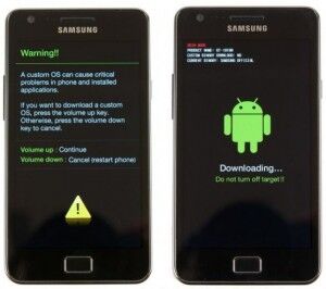

    ho flashato la 4.0.3 e ora va, dopo aver fatto il deep reset con i file...erò se provo a caricare il cwm per mettere il mod...mi da lo stesso errore e sono costretto a rimett tt da capo...dove sbaglio?
    ma quale errore?? Questo : in download mode mi da
    Warning!
    a custom OS can cause critical problems in phone and installed applications. If you want to download a custom OS, press the vol key
    Se dici questo è normale!!

    Ero stra sicuro che sbagliava root...comunque Piero l'errore in download mode è normale che te lo da...non è un errore ma un AVVERTIMENTO....basta che clicchi il tasto volume su e il cellulare ti entra in downlaod mode con questa schermata http://www.focustech.it/wp-content/u...95-300x266.jpg
    (a sinistra la schermata con l'avvertimento , a destra la schermata del cell in Download Mode)
