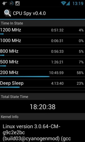

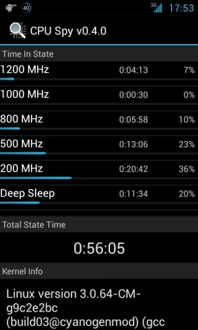

    come bisogna fare con il deep sleep che non va?ho provato a lasciarlo senza batteria..

    prova a spegnere il cell e staccare la batteria per 2 minuti e poi vedi con battery state se va in deep sleep
    @marco hai provato a disattivare nelle impo la vibrazione ??? nel caso fai un wipe cache e dalvik

    @Rookwood niente non cambia nulla

    @gabbro che kernel monti ???
