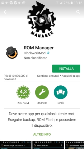

    Ascolta....da play store scarica recovery manager....lissu troverai il codice del tuo cellulare e la recovery....la twrp....la philz touch ecc. Clicca su scarica e installa e il gioco è fatto....senza problemi!!!!!!!

    Ciao Bettix, grazie per la dritta.
    Fatto. Ho scelto TWRP per il mio dispositivo e apparentemente tutto OK.
    Provo a riavviare in recovery, ma invece di TWRP ho la Cyanogen Recovery con il solito menu limitato a:

    Con Odin ho provato sia ClockworkMod che TWRP e ottengo sempre FAIL dopo Nand Write Start.
    Con Rom Manager sia che io imposti Clockwork che TWRP, quando riavvio in recovery non funziona.
    E' chiaro che sto sbagliando da qualche parte, ad esempio sto saltando qualche passaggio.
