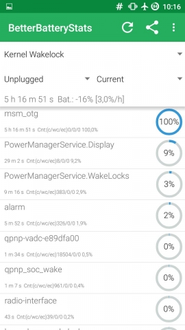

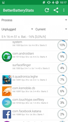

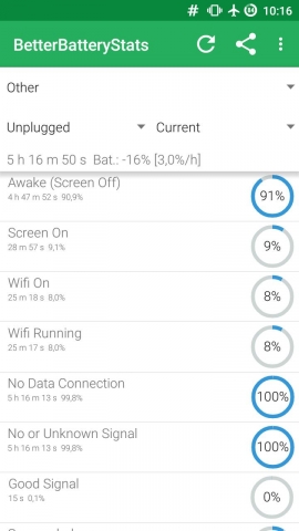

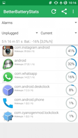

  14. #40
    158
    44
    Ieri tutto perfetto device in deepsleep in tutto l'arco della giornata. Oggi invece nulla, continua a non andare in deepsleep. Ti allego gli screen. Considera che ho messo a caricare il cellulare lasciandolo in mod aereo, poi l'ho staccato intorno alle 4. Fammi sapere se ti serve qualche altra informazione
