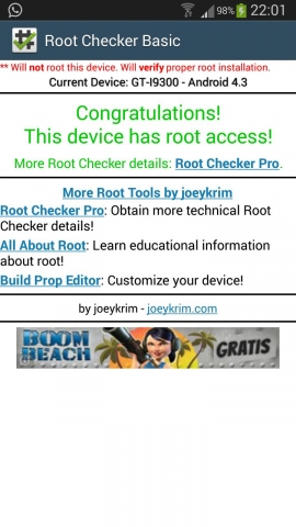

Ho provato pure ha verificare il root con un root checker, dice che ho i privilegi root... Riprovando ad azzerare il counter non accade lo stesso nulla... Stranamente la batteria è passata dal 98 all 99% in carica... Boooohhh... Aiutatemi con triangle away

Che versione di triangle away hai usato? Se hai provato con l'ultima disponibile prova a flashare il boeffla kernel e a riprovare con l'azzeramento.

Grazie infinite, ho azzerato il counter... Adesso che faccio? Seguo la guida per l'unmodding... Helloooo
