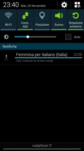

Ragazzi ho aperto google now e mi ha messo a scaricare questa cosa che però non si scarica mai rimane sempre la ora non so se google si sta preparando a un servizio di prostituzione ahaha come faccio a toglierlo?
https://www.androidiani.com/extra/im...mage_ivMHX.jpg
nikkdib
Scaricherà quando ti connetterai a qualche wifi;)
