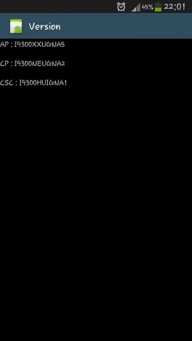

Ragazzi ho un S3 brand 3 che vorrei prima sbrandizzare e poi proseguire con root, recovery e poi rom; la situazione attuale è questa della foto
https://www.androidiani.com/extra/im...mage_G7HEV.jpg
ho letto un po sul forum che arrivato ad un certo aggiornamento si può rimanere senza la parte telefonica funzionante.
Cosa mi consigliate?

Scarica l'ultimo itv disponibile su sammobile.
ok, l'ultimo firmware per il debrand ma la mia preoccupazione è il dopo, siccome ho letto che gli ultimi firmware di JB cambiano la cartella EFS e quindi si rischia di rimanere con un cell senza la sua parte migliore cioè quella per chiamare.
La mia intenzione è quella del Debrand, poi root, salvataggio cartella EFS e prove di varie ROM.
Già sei con la seconda versione della cartella efs, puoi mettere qualunque firmware 4.3 quello che dici tu vale se vuoi tornare alla 4.1.2 nello specifico quelle con modem inferiore a xxmg4.
Ok, quindi il problema sorgerebbe solo in caso di Downgrade, nel caso in cui provo rom con KK o LP posso tranquillamente ritornare a questa che ho ora?
Chiedeo perchè il cell non è mio.
Ormai tutte la ultime rom non cambiano il modem a meno che lo lo decidi tu al momento dell'installazione della rom, e comunque da vedere al momento che scegli la rom, poi si vede. [emoji6]
